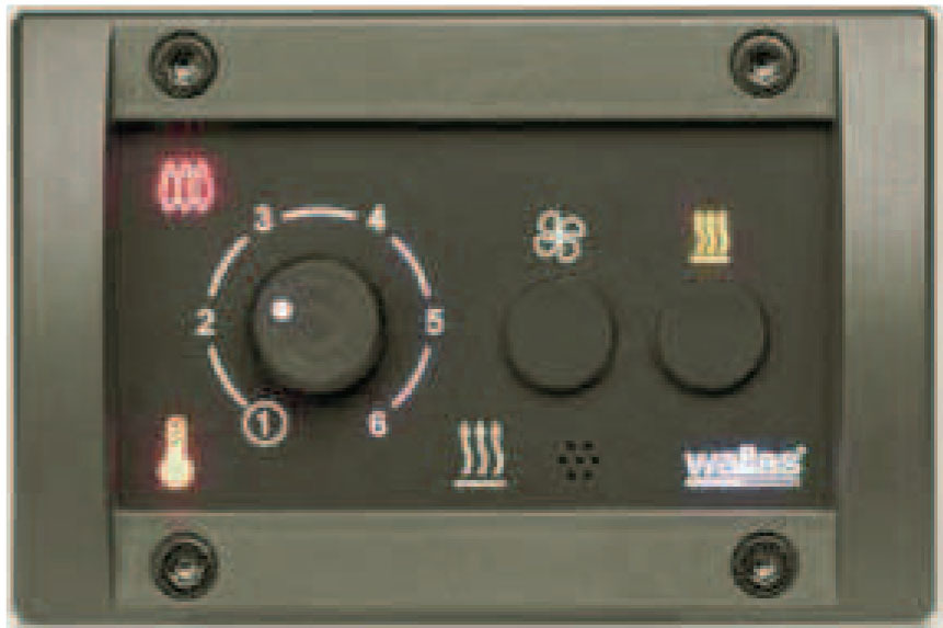

Das Bedienungselement mit dem Thermostat wird in Kniehöhe auf der Backbordseite in der Seitenwand der vorderen Sitzbank montiert. Hier ist es leicht zu erreichen und der Meßpunkt für die Temperatur stellt einen guten Mittelwert aus allen Bereichen des Bootes dar. Da die Heizung in der Backskiste auf der Plicht platziert ist, saugt sie auch von dort die Luft zum Erwärmen an. Deshalb hat die Kiste noch ein Lufteinlassgitter bekommen. Diese Frischluft kann mit der Wallas auch ohne Erwärmung in den Innenraum geblasen werden, was an warmen Tagen sehr angenehm ist.
